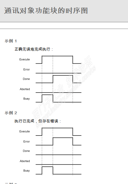

哪位朋友有MBUS_MSG功能块通信时序图,如下图那种:
不知道MSG指令执行是不是这个流程:First指令给一个上升沿,然后MSG功能块进入后台异步执行,执行成功/超时后,DONE信号输出,并且保持一个扫描周期。
哪位朋友帮忙解一下疑惑,感谢。
