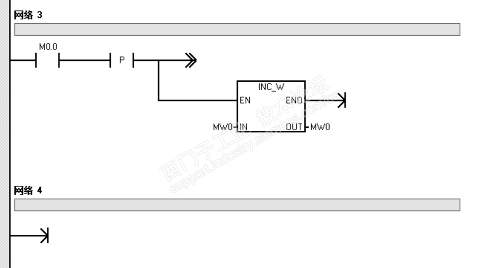

    我是这样测试的,这两段程序分别放在原程序里,结果MW0的值差别太大。有上升沿的大概每5秒加1,没上升沿的就快了,每5秒就加好几千。
