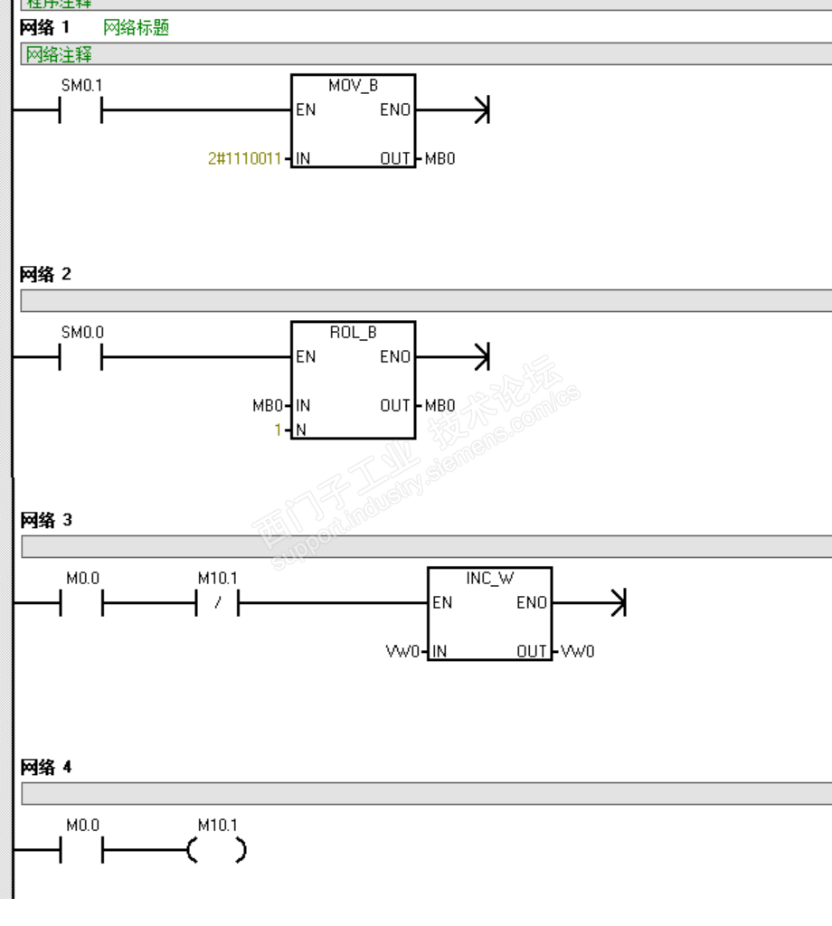

回复:这两段程序是等效的吗?

谁有实物,来验证一下,这个程序是随意写的。
