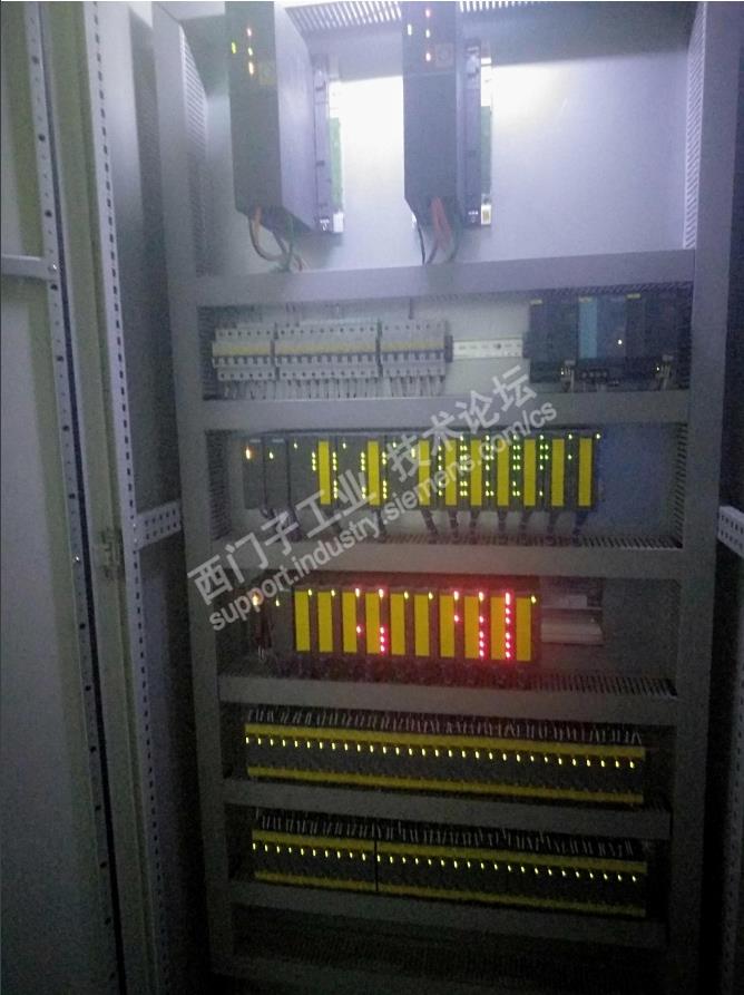

近几年化工行业对安全生产的重视,使得越来越多的用户关注SIS系统(安全仪表系统)。
SIS系统按照安全独立原则要求,独立于DCS集散控制系统,其安全级别高于DCS。尽管一般安全联锁保护功能也可由DCS来实现。但是对于较大规模的紧急停车系统应按照安全独立原则与DCS分开设置,这样做主要有以下几方面原因:
1)降低控制功能和安全功能同时失效的概率,当维护DCS部分故障时也不会危及安全保护系统;
2) 对于大型装置或旋转机械设备而言,紧急停车系统响应速度越快越好。这有利于保护设备,避免事故扩大;并有利于分辨事故原因记录。而DCS处理大量过程监测信息,因此其响应速度难以做得很快;
3)DCS系统是过程控制系统,是动态的,需要人工频繁的干预,这有可能引起人为误动作;而SIS是静态的,不需要人为干预,设置SIS可以避免人为误动作;
4)SIS系统可以保证设备可靠并且安全地停机,可以避免事故扩大化和二次伤害。
在SIS系统中,如何选择更可靠的安全集成解决方案,来避免意外的发生,也逐渐受到客户关注。
IEC61511 是IEC 61508在过程工业领域的应用。它给出了安全仪表系统的规范,设计, 安装运行和维护要求,以及它的应用指南和确定要求的安全完整性等级的指南。
根据IEC 61511的相关规定,需要有相应的证据能够证明这些部件和子系统适用于SIS,证据的适用性应该包括:
1)制造商有完善的质量控制和管理体系.
2)该部件或子系统有适当的标识和技术说明.
3)有在类似的工艺操作状态和独立环境下的良好绩效表现。
在SIS系统中,一般使用安全继电器应用于安全PLC的故障安全输出(FDO)的带载和电气隔离,相对于普通继电器,大大提高了安全系统的安全等级;相对于安全板卡,尺寸小,布置更灵活。
西门子3SK1安全继电器的基本功能:
1)用于ESD系统的输出端,电气隔离(避免漏电流的存在);
2)降低设备使用周期成本的同时提高了系统的可用性,简化了符合法规的程序获得相关的安全认证;
3)通常可应用于最高SIL3的应用场合。
在化工事故不断发生,且国家严格检查116号文的大背景下,建议客户使用带认证的安全继电器,以便在规范性上无漏洞可抓。西门子3SK1安全继电器能够帮助客户实现SIS系统安全和可靠、高效的运行。
