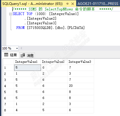

按照手册做可以,但是需要关闭防火墙或者新建TCP端口1433入站规则。
