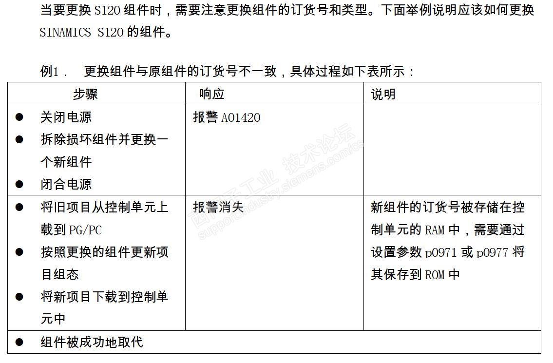

回复:S120双轴驱动模块替换
风起云
    729
    122
    61
注册时间:2013-03-26
白金 白金 如何晋级?
发布于 2020-05-28 01:35:01
2楼
前者可以替代后者。需要重新配置一下硬件。如果CU不认,升级一下固件版本应该就可以了。
至电机的接线端子不通用,重新接线就好。
