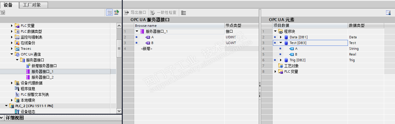

1.1200建立OPC UA服务器

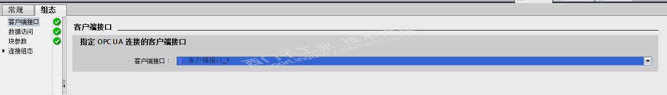

2.1500建立OPC UA客户端

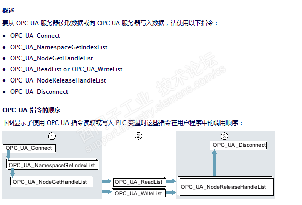

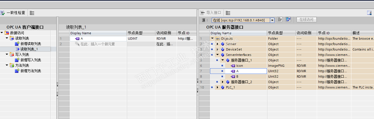

3.客户端通过在线访问,将变量拖拽到读取列表。
4.根据帮助文档,依次建立FB。
5.对FB进行组态,直接选取建立的客户端接口即可。

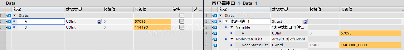

6.看到读取到1200的实时值。
