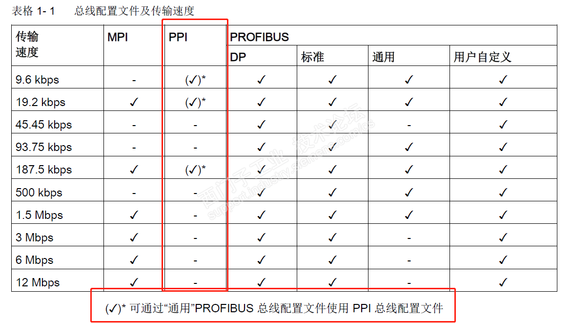

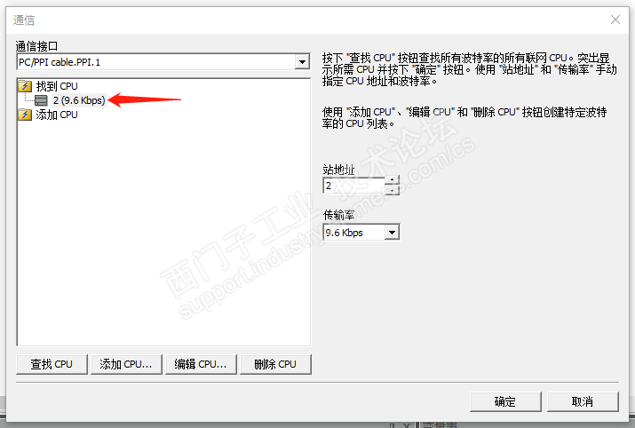

具体怎么操作不知道,自己试试吧。我箱子的一根901-3DB30-0XA0是可以用的。如下图
