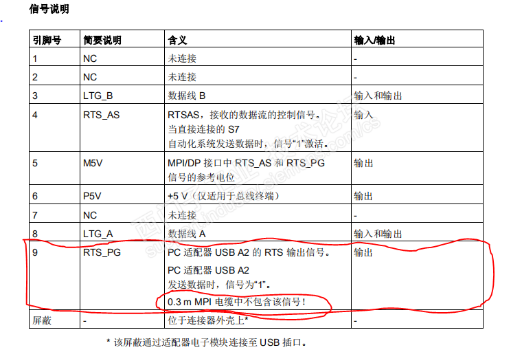

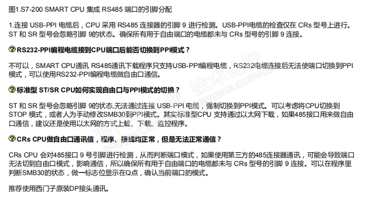

串口已经设置了与触摸屏通讯了,从资料上看是当编程电缆插上后会检测DB9针上信息来强制 CR40s 串口变成PPI协议模式。还有PC adapter USB A2 的MPI 0.3M这根线 DB9针是没接信号的,是不是我要用一根DB9串口线 9针是使用状态的。
CR40S需要用DB头的9针进行检测,检测到信号就强制到PPI模式。不知道是不是这个意思
