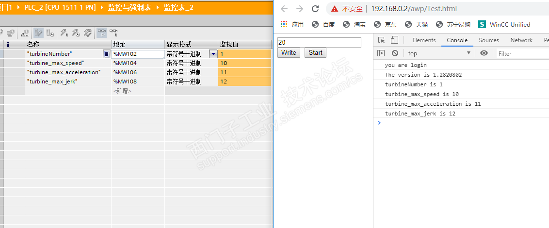

只支持1500,具体的实际应用场景还不晓得。
固件版本2.8,需要激活PLC中WEB SERVER,同时勾选https!
链接为手册,有详细的描述。
https://support.industry.siemens.com/cs/document/59193560/simatic-s7-1500%E3%80%81simatic-%E9%A9%B1%E5%8A%A8%E6%8E%A7%E5%88%B6%E5%99%A8%E3%80%81et-200sp%E3%80%81et-200pro-web-%E6%9C%8D%E5%8A%A1%E5%99%A8?dti=0&pnid=13613&lc=zh-CN

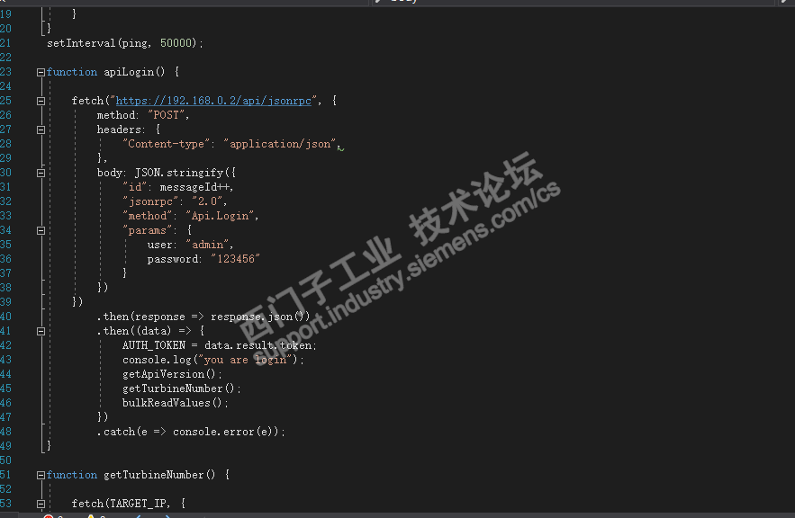

1.将手册中的源代码HTML和JavaScript导入到PLC中,建立自定义网页。
2.测试读取全局变量

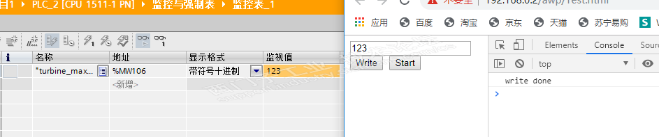

3.测试写入全局变量
4.使用C#进行读写。
