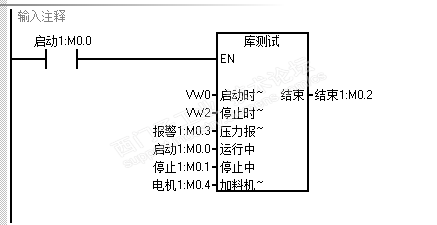

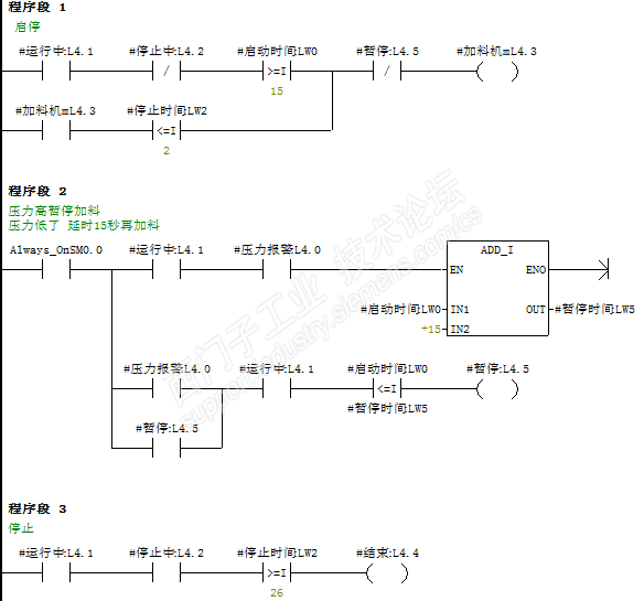

以下是引用shine在2020-05-29 10:40:14的发言 >2楼
西门子提供的库,比如modbus,pid等,需要你分配库内存的,都是使用了V区的库。
不过,你遇到的问题,不是简单的用V区替代L区就可以解决的。
需要考虑多次调用分配不同的V区,我的一个解决办法是通过输入一个指针指定每次调用时的V区,子程序开始的时候将数据传递到块内,结束的时候再将块内的传回
我的子程序是这样:
当多次调用时,加料机在出现报警时,就不正常实现。
我的程序测试2次调用。
我找了半天都不知道怎么修改,请指教一下。
