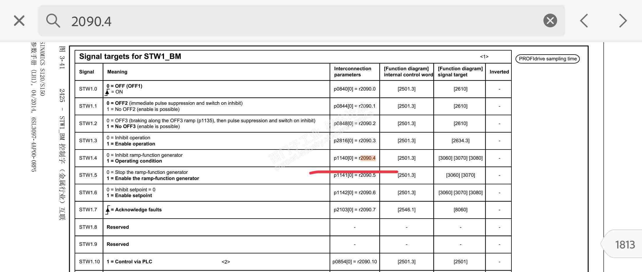

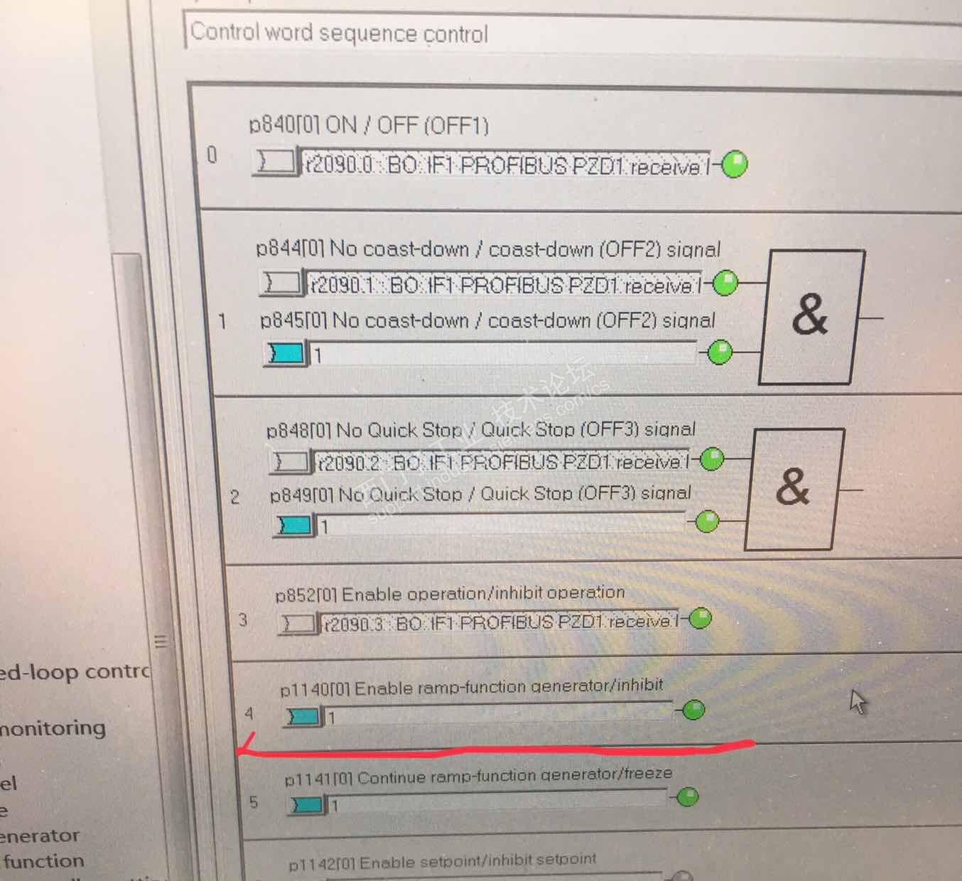

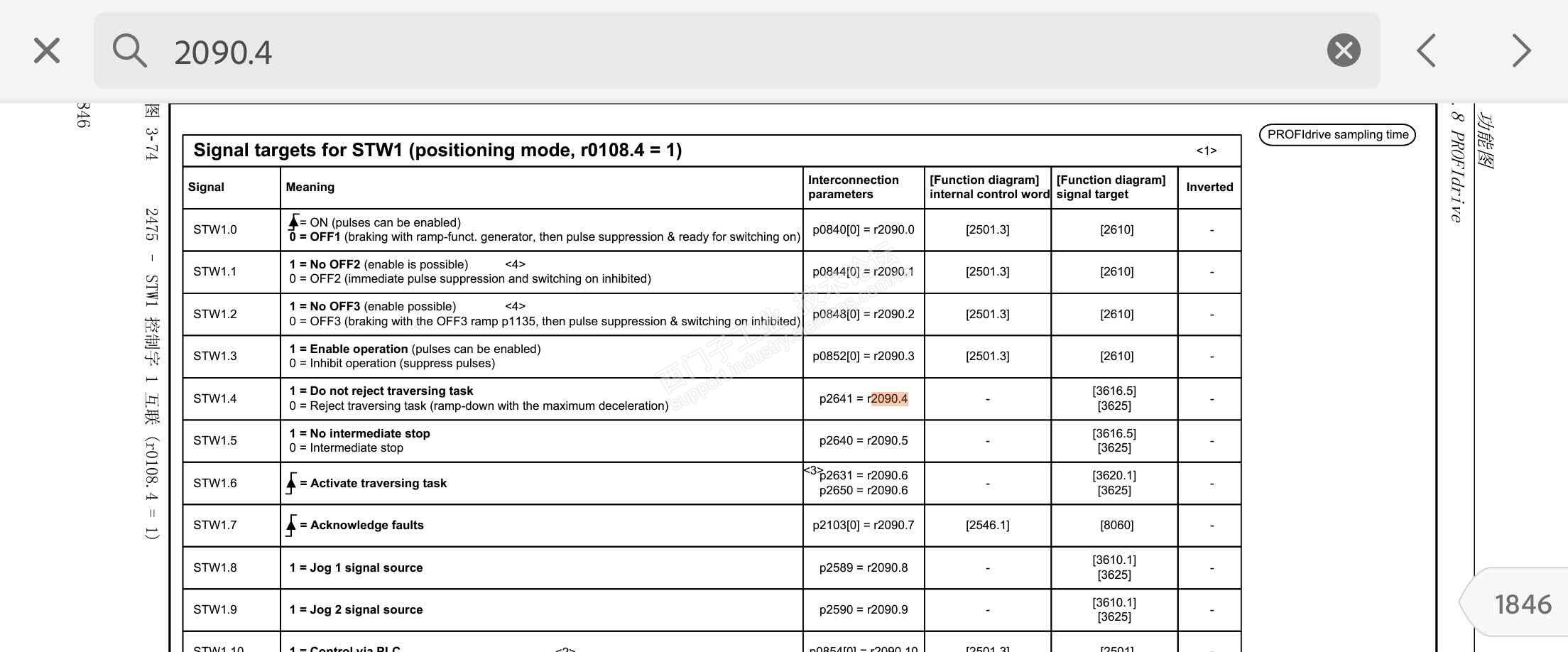

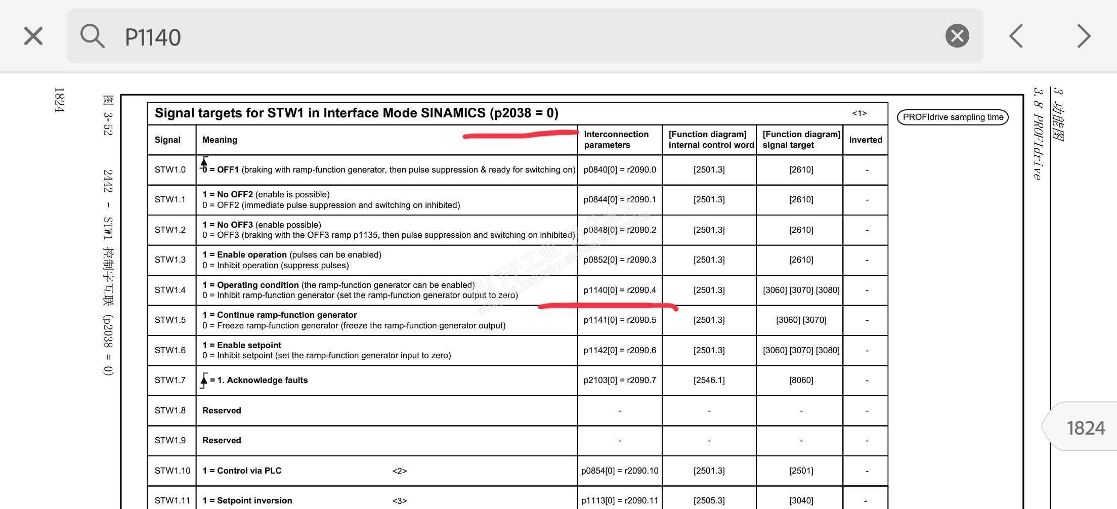

K版:现在就是不明白上面的通讯信号是什么?看了下手册r2090.4与P1140关联,P20328=0/R108.4=1,但是参数里面P1140=1,这样就相当r2090.4一直为1,怎么会变0
乱了,你理解的是什么呀?要看现在你的2090.4是不是1,保持不变,看r2090.4,不是去看P参数。唉...。
