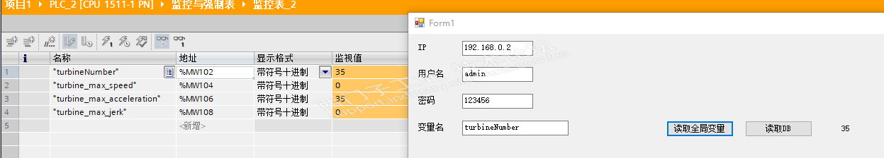

链接这是通过HMTL中的WEB API读写变量
http://www.ad.siemens.com.cn/club/bbs/post.aspx?a_id=1625892&b_id=66&s_id=0&num=1#anch
看介绍是WEB API为了与MES连接,那么实际使用不太可能直接用前端的HTML连接,所以高级语言C#或者Java开发更有可行性。
1.读取全局变量和DB
2.写入全局变量和DB
