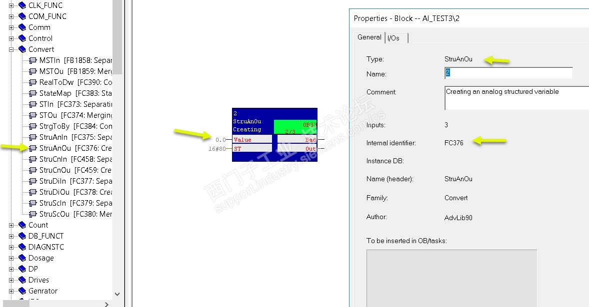

回复:Real数据类型怎么转换连接STRUCT类型输入
JazTai
    74
    14
注册时间:2019-07-18
发布于 2020-05-29 20:16:57
放一个FC376 StruAnOu 就好了。 从DB address 接进来的线,data type 一定要一样。
