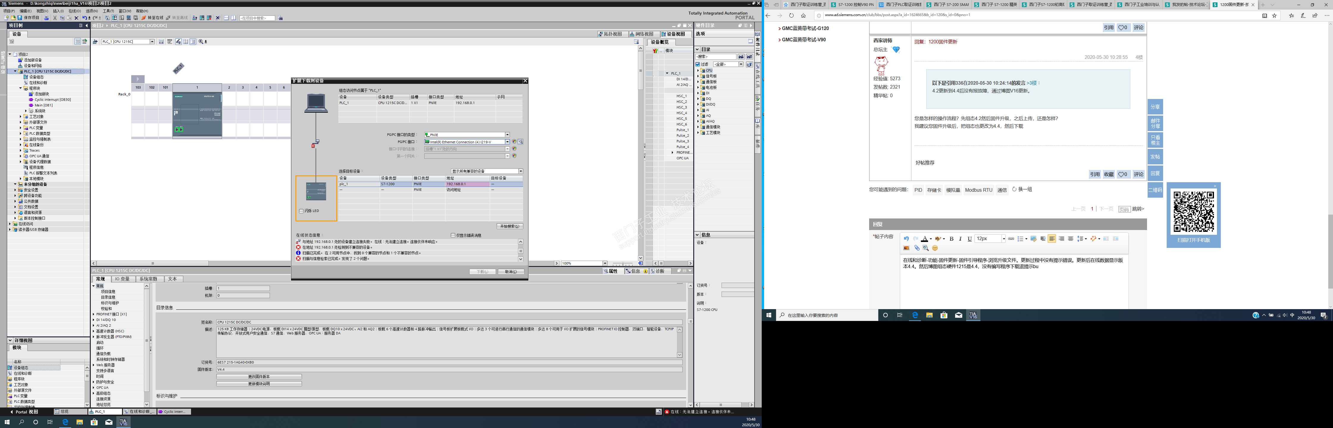

以下是引用336在2020-05-30 10:49:27的发言 >5楼
在线和诊断-功能-固件更新-固件引导程序-浏览升级文件。更新过程中没有提示错误。更新后在线数据显示版本4.4。然后博图组态硬件1215是4.4,没有编写程序下载退提示bu
那您不行这样,在在线诊断里面有个恢复出厂设置,然后再试一下
