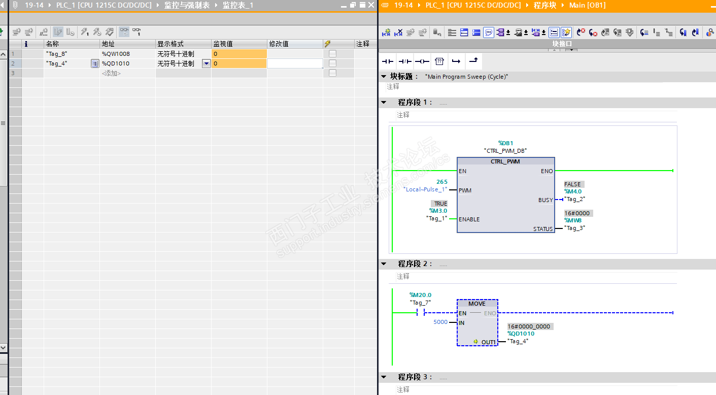

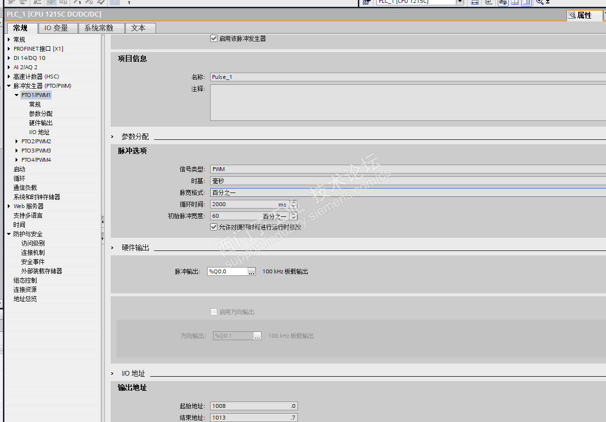

老师为啥看不到频率和周期的值,课程视频里面可以看到。求解,谢谢老师
