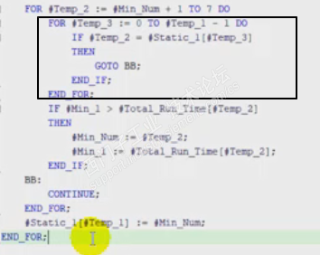

以下是引用西家讲师在2020-05-31 22:19:12的发言 >1楼
这一段不是求最小号
这一段的目的是求除了已经排到static[]队列以外的最小号码
举个例子
当Temp_1=1时,此时static[]队列只有0确定,Temp_3也就只有0,然后Temp_2从0开始和static[0]比较,如果static[0]=0,则找到的最小的没有进入static[]队列的是1,也就是Temp_2=1跳出循环,如果static[0]=其他,则Temp_2=0跳出循环,这样确定了下面寻找最小值的初始最小值
到了下一段,就从这一段求出的最小值+1分别和刚才的最小值比较,当然前提是没有进入static[]队列的
如果您有兴趣的话,可以看一下这个客户的修改版程序,简化了很多
http://www.ad.siemens.com.cn/club/bbs/post.aspx?a_id=1618710&b_id=120&s_id=0&num=9#anch
他这个不是每个周期比较,只在运行数量发生变化时计算,挺好的
他的是V16的版本,我没有装,可否给转成V15.1的版本
