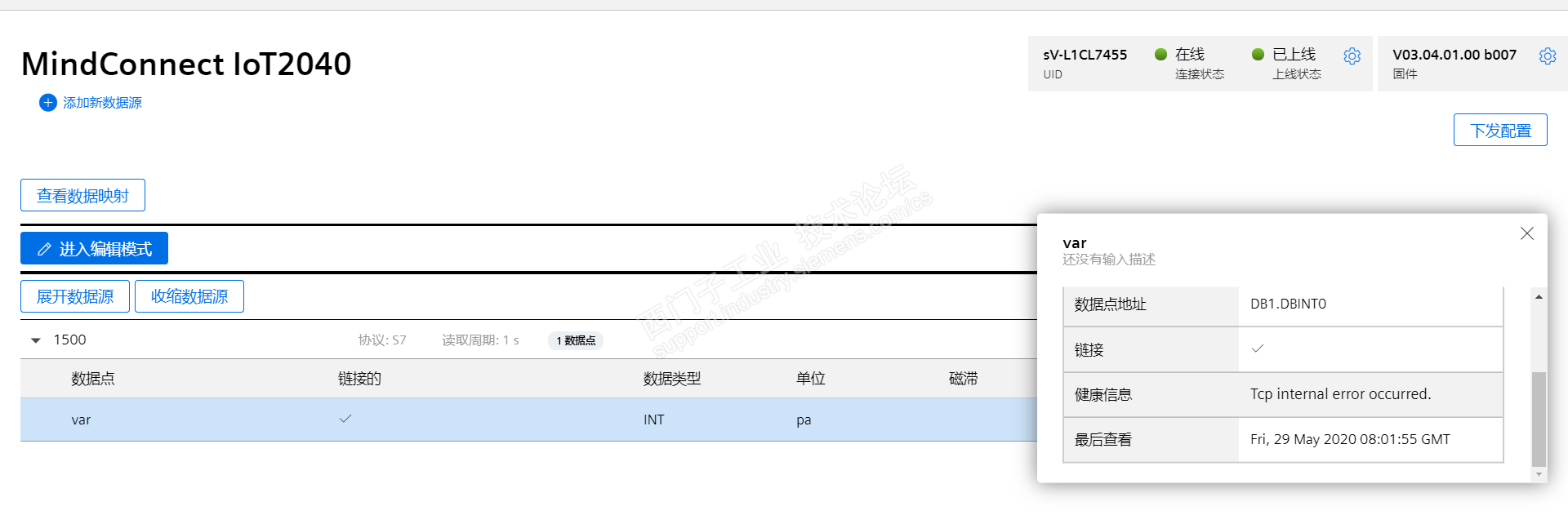

以下是引用WANGLP在2020-05-29 16:04:25的发言 >3楼
数据格式改为DB1.DBINT0也报错。
以下是引用WANGLP在2020-05-29 15:48:48的发言 >2楼:您好,测试了下,第...
引用2楼详细内容:
您好,测试了下,第三方工具测试正常。数据格式及报错见附件。  固件版本为最新版本。
以下是引用fei_lh在2020-05-29 13:01:45的发言 >1楼:     1. 首先你...
引用1楼详细内容:
     1. 首先你要确认一下数据点是否按照格式正确填写。
     2. 其次,查看是否是PLC的问题,可以用第三方工具连一下,看看数据是否可以获取到,比如Node-red或者kepware等。
     3. 如果确认PLC及数据点格式都没问题,那可能是mindconnect固件的问题,可以试试更新或重置固件。
从你目前的描述来看没发现什么问题。mindconnect iot2040和iot2040虽然硬件一样,但是里面的固件是不一样的。所以建议你去mindsphere的论坛发帖或者跟mindconnect iot2040的技术支持联系。
