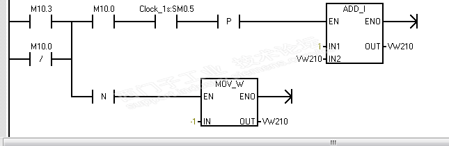

我明天把现象恢复一下(我改了,有时有效,有时无效的没有保留),把程序贴上来
上面的l两张图,运行结果是不一样的,
正常思维程序应该是下面这样
M10.0是总开关(相当于自动的启动信号),M10.3是分开关(某一步的工作状态)
正常工作状态是M10.0闭合,当M10.3闭合时开始累计加,M10.3断开累计加的工作结束(完成一段计时),
暂停是:在当M10.0闭合以后,M10.3闭合时,在累计加的过程中,M10.0断开(暂停),累计加保持数据,在当M10.0闭合时(暂停结束),继续累加。。。
就是在自动运行(按下一个按钮),显示某一段工作状态的时间,暂停时保留数据,在按下时,继续时间累加。
