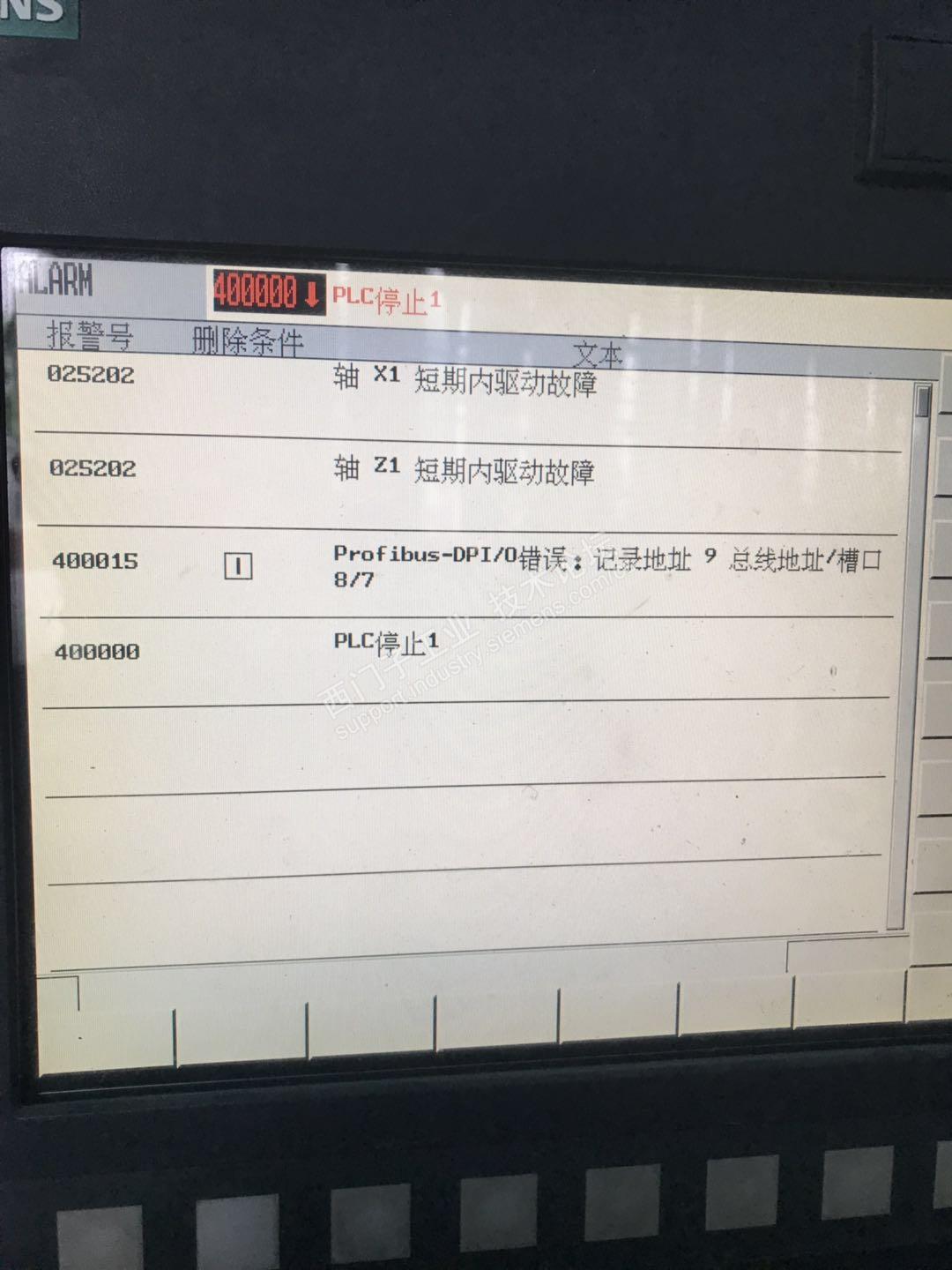

回复:802D 025202.400000号报警
wjc3158
注册时间:2020-03-13
发布于 2020-06-01 19:18:31
3楼
 各位师傅已经搞好了,pp72拨码没拨正确
