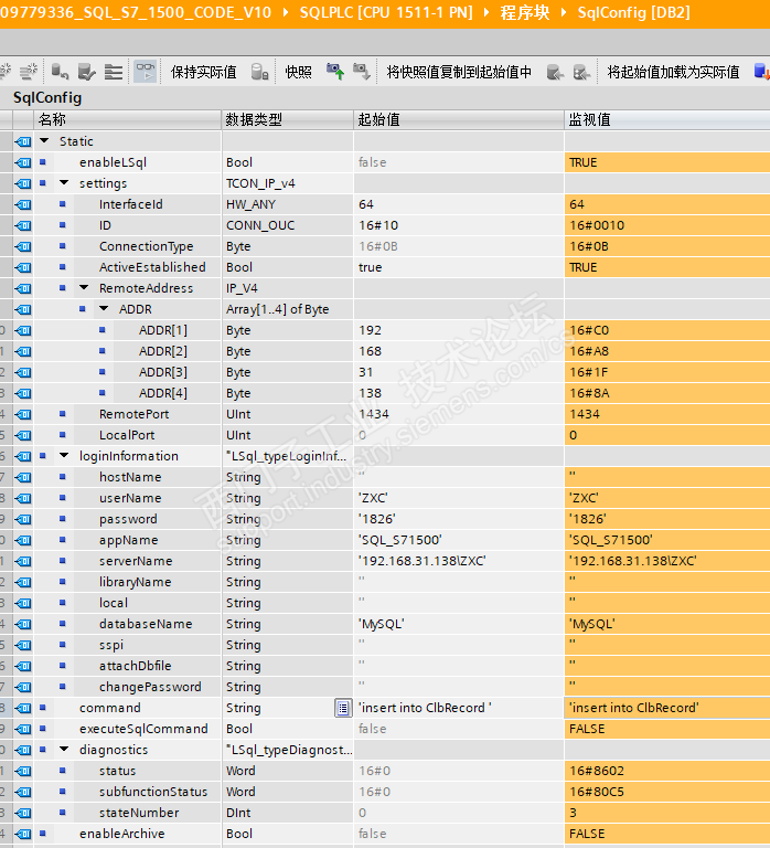

以下是引用周杰伦在2020-05-27 16:59:23的发言 >4楼
按照手册做可以,但是需要关闭防火墙或者新建TCP端口1433入站规则。

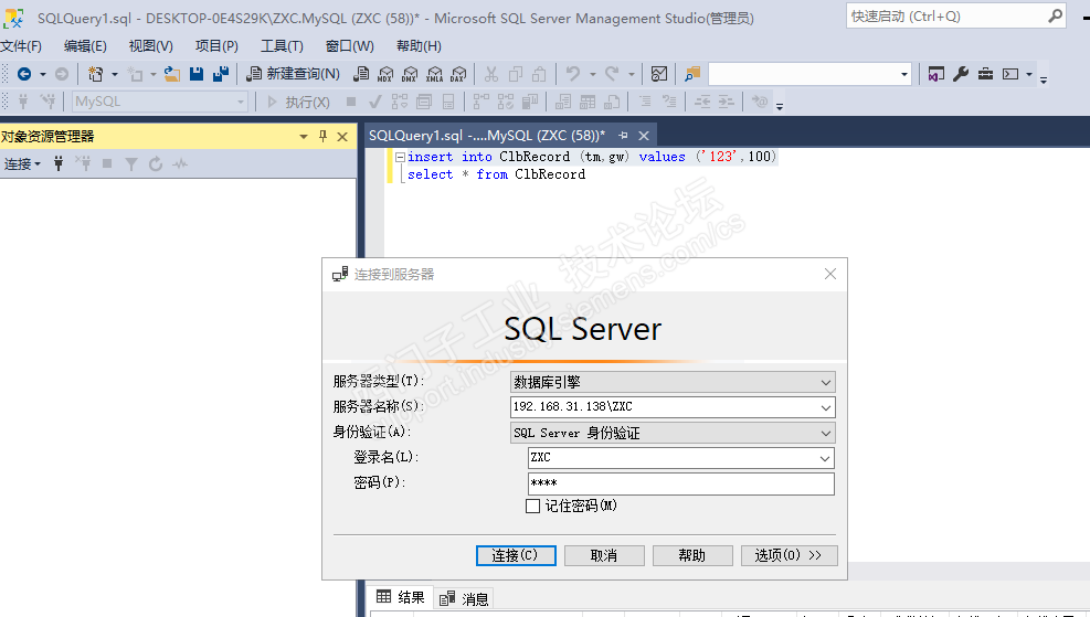

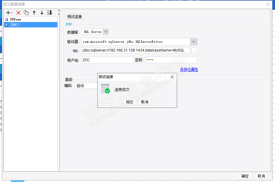

是不是仿真必然会失败?也没感觉啥错误啊,联不上本地数据库。请教一下设置,SQL Server也是一知半解,入站规则已建,别的软件测试能连接,是DB块设置问题还是仿真问题?
