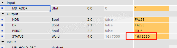

CPU: S7 1200 V4.4   212-1AE40-0XB0
CB1241: 最新购置的 X4.5   型号  241-1CH30-1XB0
工作模式:  MODBUS 从站,波特率  115200

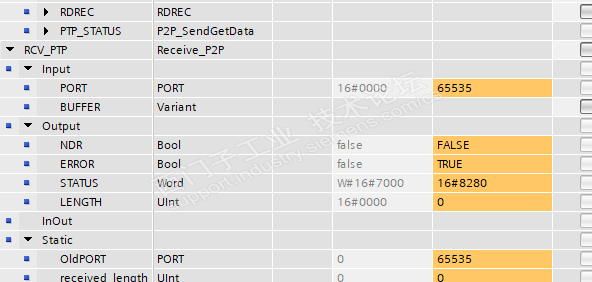

故障1:
CB1241 MODBUS RTU V4.4 报 8280 7000故障 , 来回闪烁,
问题: 用老版本的MODBUS V2.1可以实现 modbus 03 06指令 ,报文如下:
03  向PLC发送: 01 03 00 00 00 10 (CRC略去)
PLC发送: 01 03 20 00 0b 00 16 00 21 00 04 00 05 00 06 00 07 00 08 00 09 00 0a 00 0b 00 0c 00 0d 00 0e 00 0f 00 10
06 向PLC发送: 01 06 00 10 12 34  CRC
PLC 发送 01 06 00 10 12 34 CRC

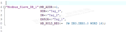

但是10H  则不正常,  PLC出现故障
向PLC发送   01 10  00  00  00 02 04 12 23 56 78 CRC
PLC发送  01 90 03 CRC
