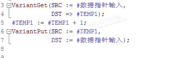

FB的接口为Variant类型,调用时如何填写?
手机用户20190628101563
注册时间:2019-06-28
270
2020-06-02 10:47:56

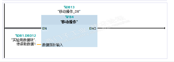

这咱调用写法,程序是可以执行的。但我想在调用时用P#DB1.DBX12.0 DINT 1.这种写法虽然不报错,但程序不能执行。
试验过的形式有
1:P#DB1.DBX12.0 BYET 4
2:P#DB1.DBX12.0 DWORD 1
3:P#DB1.DBX12.0 WORD 2
这些都不行。大神门说说怎么会事?
