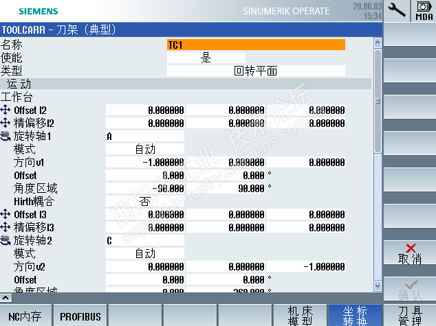

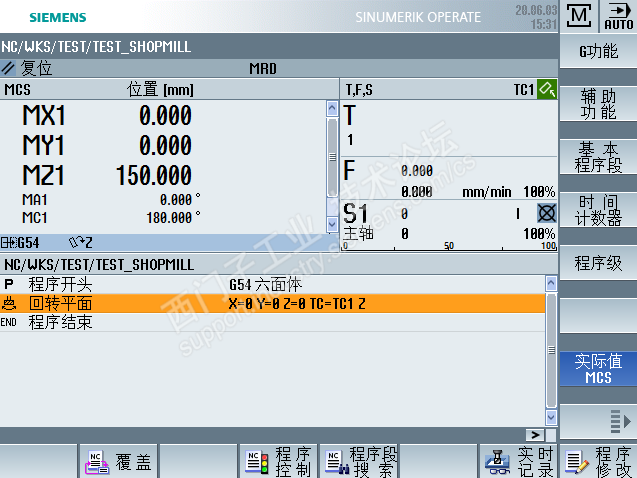

如上图所示,只要执行了CYCLE800,平面转换后,右上角就有平面转换的标志,并且给出了转换组的名称,如上图的TC1,如楼主你的UAD。
具体的矢量三角形和相关属性的设定,典型的在坐标转换里边,链式的话在机床模和坐标转换型里边一起起作用。

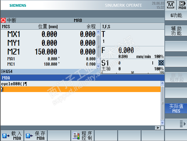

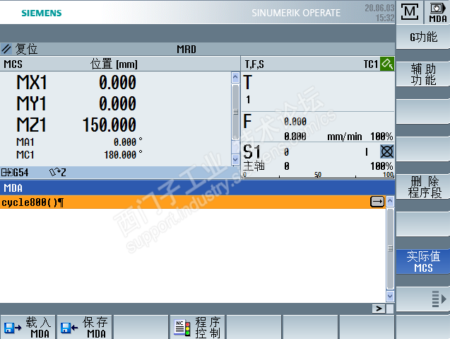

要取消模态的CYCLE800的调用,需要使用CYCLE800()指令,运行完成后,变换消失。
