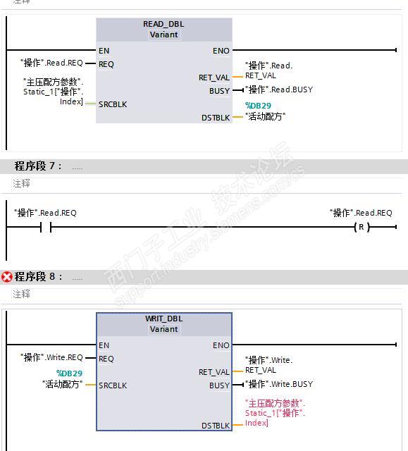

分配无效:实参中的组件与形参中的组件DSTBLK(VARIANT)不同
1383
2020-06-04 13:48:15
 分配无效:实参中的组件与形参中的组件DSTBLK(VARIANT)不同,具体如图所示,程序我是安装官方教程-配方功能快速入门编写的http://www.ad.siemens.com.cn/productportal/Prods/S7-1200_PLC_EASY_PLUS/08-Function/14-Recipes/02-Getting_start.html,具体如图所示,现在也可以正常下载到PLC并能正常运行,但不能仿真运行!
