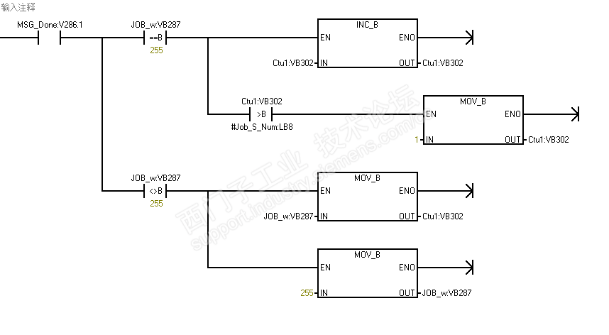

以下是引用zf天明在2020-06-05 14:19:04的发言 >58楼
楼主你好,能说一下写操作时,是怎么一个思路,没看明白。循环读已经可以了
就是在设定一个通讯数据设置优先级,让写入的通讯参数高于轮询的通讯参数。
