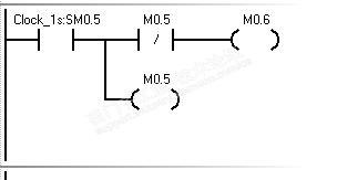

如下图,M0.6不就是每秒1个周期的脉冲了么?P指令越来越少用了,感觉多处使用SM0.5+P,程序非常容易出问题!经常出现某个地方的SM0.5+P后面的逻辑不执行.....
