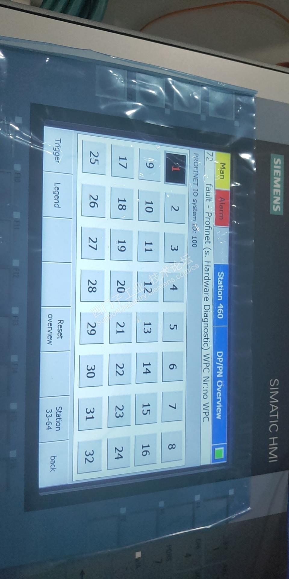

急需求助,关于S7-300的Profinet节点屏蔽问题。

最近在弄一个项目时需要用到Step7中的SFC12,就是屏蔽和激活Profinet节点设备的功能,但是在屏蔽了一个节点以后,HMI中的Profinet节点显示是报错而并不是被屏蔽,图中显示相机节点已经被屏蔽,但是HMI上显示的闪烁颜色却是红色(应该是蓝色),在西门子PN诊断功能块FB465中返回的值是264,蓝色返回的值应该是528或者560。或者说有没有可能是SFC12没由正确调用所导致的?
