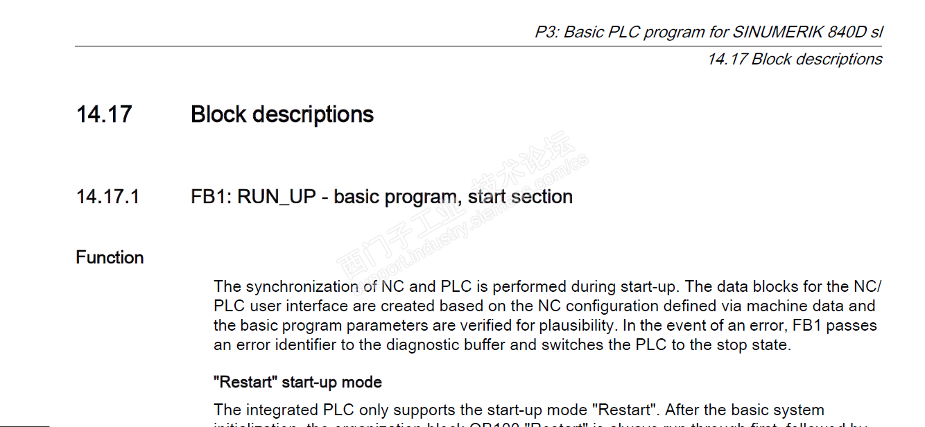

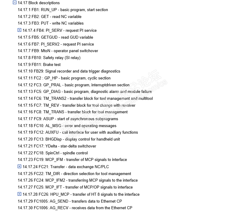

如上图所示,在DoconCD里边的基础功能手册里边,有相关章节,详细介绍各个块的作用以及其需要使用的形参等,自己跟怒需要查一下相关的块如何使用即可。
