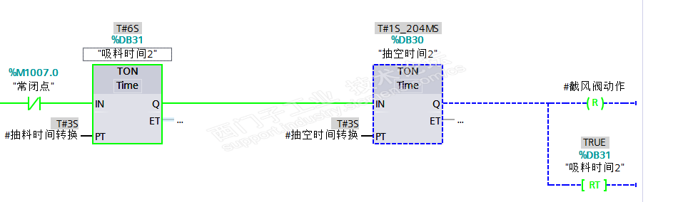

子程序调用时,计时器RT的使用。
441
2020-06-07 16:02:10
上述是一个FB1子程序中的一段。    FC中有多个调用此FB1(不同时)。
上图左1的计时器每次的设定值与实际值都不符(为上次调用的值),而第2个计时器却不受影响。我试了下,好像是RT复位的问题。为什么呢?
