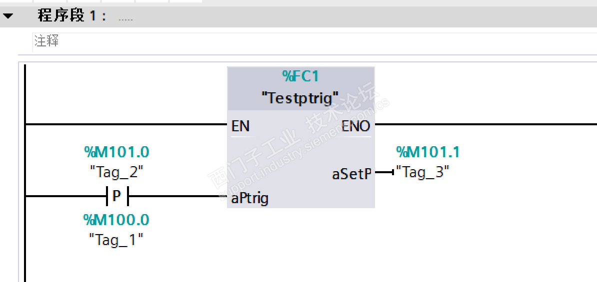

以下是引用shine在2020-06-06 21:10:43的发言 >11楼:fc我建一个inout变量,块内用这个变量做辅助位,调用的块给这个参数连一个全局变量,有问题吗?
以下是引用yming在2020-06-05 22:38:45的发言 >9楼:开玩笑吧?检测上升...
引用9楼详细内容:
开玩笑吧?
检测上升沿必须要用个上一周期的变量状态作参考。除非同时传入上一周期和本周期两个状态,否则FC无法判断。
所以,还是逃不掉要用一个额外的全局变量的。
它那个FC只能连接个Trig功能的输出做FC输入,还差不多。
以下是引用shine在2020-06-04 11:32:47的发言 >8楼:如果你一定要用FC...
引用8楼详细内容:
如果你一定要用FC,其实你传递一个bool量进去就好了,上升沿在块里面做,上升沿的辅助位用这个变量
这样不是多此一举么?
把要检测的上升沿放在FC外面。其输出连接进FC。每次上升沿控制FC内的函数就执行一次。
清清楚楚的。
