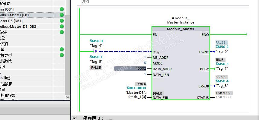

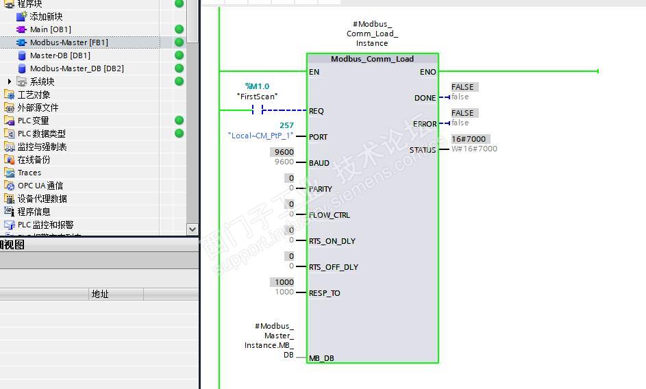

et200sp 通过modbusrtu读取流量计DONE一直为0 但是能读到数据

没有完成位不能往下触发下一个读命令
