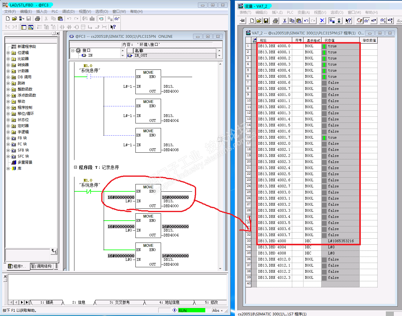

切换完毕了再在线监视的情况,看现象好像有地方再给这些地址赋值,立马又复位了,赋值1的时间很短,几乎还没看清就有被清0了,我用屏幕录像软件录像,然后回放看,截图的。
