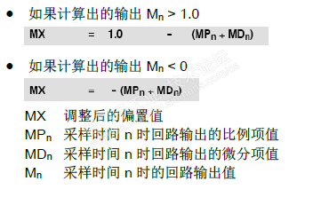

偏置MX作为积分和我可以理解,就是积分的累计,但是当PID输出大于1.0或者小于0.0时,MX就被计算成偏置了,而这个偏置的存在会直接影响到PID效果,不太清楚这个偏置什么用
举个例子   目标温度为25.0℃,当温度超过25.0时,输出为0.0,即Mn<0,MX就被计算了一个数值,使输出不为0.0,加强了加热,使温度继续上升。。。
请大神解答下
