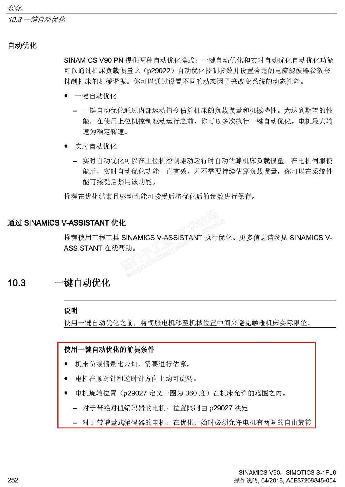

你提问之前,看过V90的说明书吗?还是看不懂说明书呢?
图中红框部分是一键式自动优化的条件。看得懂吗?
