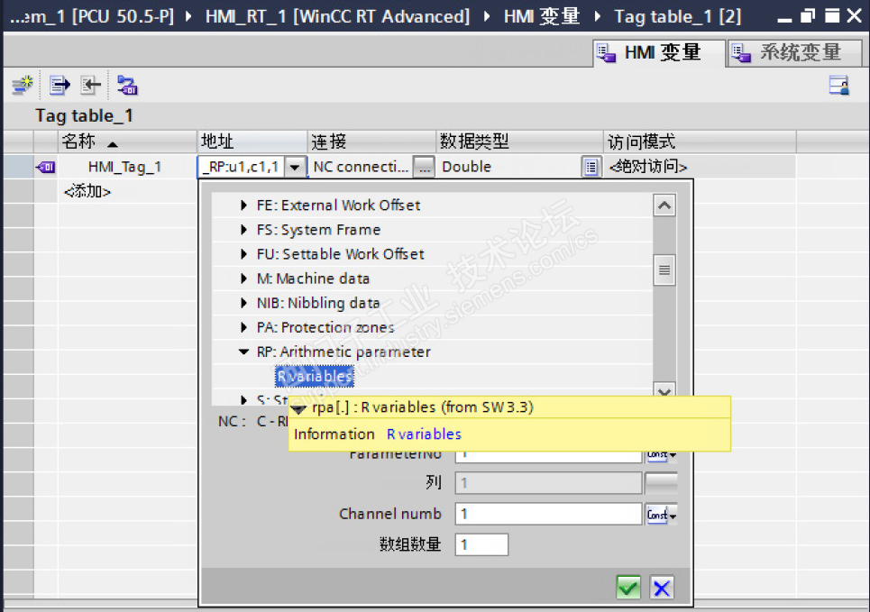

以下是引用菲戈在2020-06-09 10:13:49的发言 >5楼
看看TIA Wincc 的资料呢
以下是引用hhyx9在2020-06-07 20:38:16的发言 >4楼:肯定的,其实最后就...
引用4楼详细内容:
肯定的,其实最后就是WinCC读取SINUMERIK内两维数组的问题,但是我看手册了,老外是专门对SINUMERIK做了说明和测试的,400把问题转德国方面,目前也没有明确判断,只是需要进一步提供信息,过两天我准备试试用WinCC读1200内的两维数组看看
以下是引用菲戈在2020-06-07 14:18:24的发言 >3楼:还是wincc这边的问...
引用3楼详细内容:
还是wincc这边的问题吧
谢谢版主提供的思路,你这是用博途WinCC做HMI的二次开发吧,应该和做SCADA有点区别,您这个WINCC是什么版本的,Professional还是Advanced?
