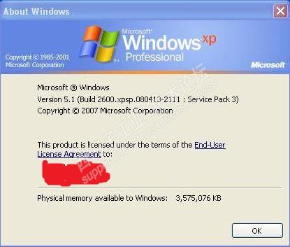

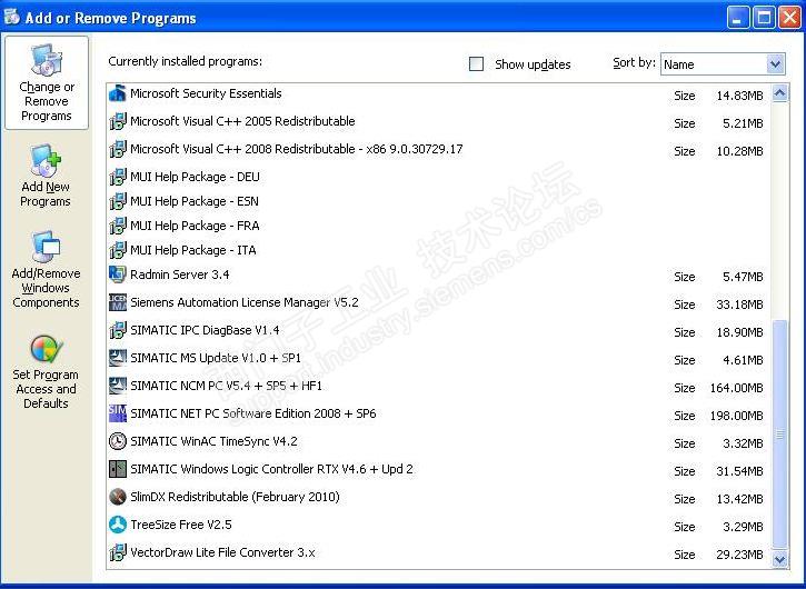

IPC 627D在XP下无法组态
959
2020-06-10 17:14:01
如下图,使用的是627D,系统为XP SP3,安装了winAC RTX 2010, Simatic Net PC software 2008 SP6, 在SCE里面,第二插槽组态了WINLC RTX,但是RTX的属性里面无法组态CP5622和网卡。CP5622和网卡本身都已经添加了RTX支持,但是在WINLC RTX的属性里面的available interface里面根本看不到这两个设备
请问该如何解决此问题?因为是系统升级,原来用的627C,直接就可以用。但627C现在已经停产,只能用627D,把原来组态的CP5611和网卡删除后,新的CP5622和网卡无法添加进去。
