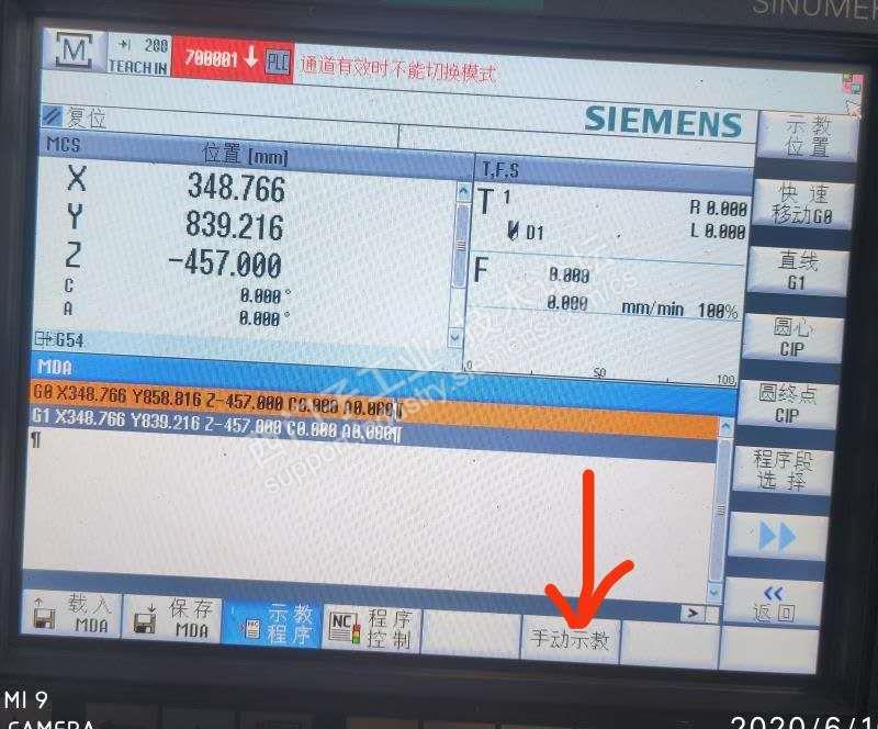

第一次使用Easyscreen,看手册看的一知半解,目前实现调用窗口和软键,最终目的是通过按键输出字符到MDI对话框,这步卡住了,看手册介绍觉得功能GC可以实现我的目的,但是说明“功能 GC 只能在编程支持中使用,并待当前编辑器中打开的文件内写入 NC 代码”这句没理解透,例子中“前编辑器中打开的文件”是指定了文件位置,但是MDI对话框有具体的地址吗?
图1是手册介绍的例子,D_NAME = "MPF.DIRMESSEN.MPF"是指定了文件地址,那么我用GC功能将字符输出到MDI对话框时,MDI对话框地址是多少?
图2是我自己添加的按钮,可以调用窗口和软键
通过QC功能能否实现我的目的?还有没有更好的办法?系统是HT8+NCU,840DSL。
