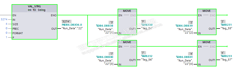

大家看看这是怎么转换的?我没看明白Run.data到底是什么数据类型,单个字符怎么提取出来的?谢谢!
这是原帖http://www.ad.siemens.com.cn/service/answer/solution.aspx?Q_ID=235802&cid=1072
