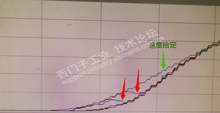

如图,蓝色和红色的曲线,是两个电机的实际速度。上面绿色是速度给定。
问题:在从0速开始启动时,两个电机速度跟随不太好,与其他电机有差距。仅仅只在从零速启动的时候有此问题。电机运转后,从任意速度开始升速,速度跟随曲线都良好。请这里该如何调节?在此先谢谢各位大侠!
两个西门子电机,相同规格290KW,1485r/min,S120变频器,带编码器闭环控制。
