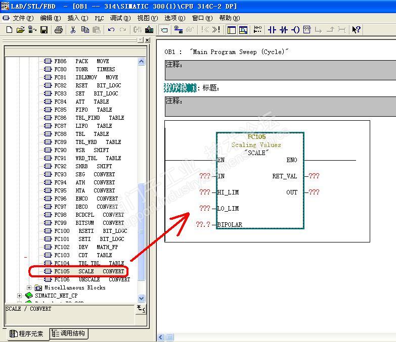

在FC105里面出不来了,哈哈、、、
这个问题实际上非常容易理解,打开step7,在库文件中找到FC105,直接拖拽到编辑区,然后按F1帮助,这个FC105大致应用上面均有说明,图示:
填入合适的地址及数据:
      CALL  "SCALE"
       IN     :=PIW256                 //传感器接入的通道地址
       HI_LIM :=1.000000e+000          //量程的最大值1.0米
       LO_LIM :=0.000000e+000
       BIPOLAR:=M100.0                  //单极性设置为0
       RET_VAL:=MW10                    //输出报警,0表示无报警,6表示超程
       OUT    :=MD0                     //通过FC105转换为0.0~1.0之间变化的液位值。
