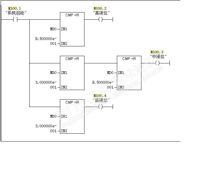

你说的液位指示灯,高、中、低,是根据实际标定,通过比较指令获取到的。
假设需要设置3个液位指示灯,表示高、中、低:
高:表示液位在95%以上
中:表示液位在30%~95%
低:表示低于30%
程序:
