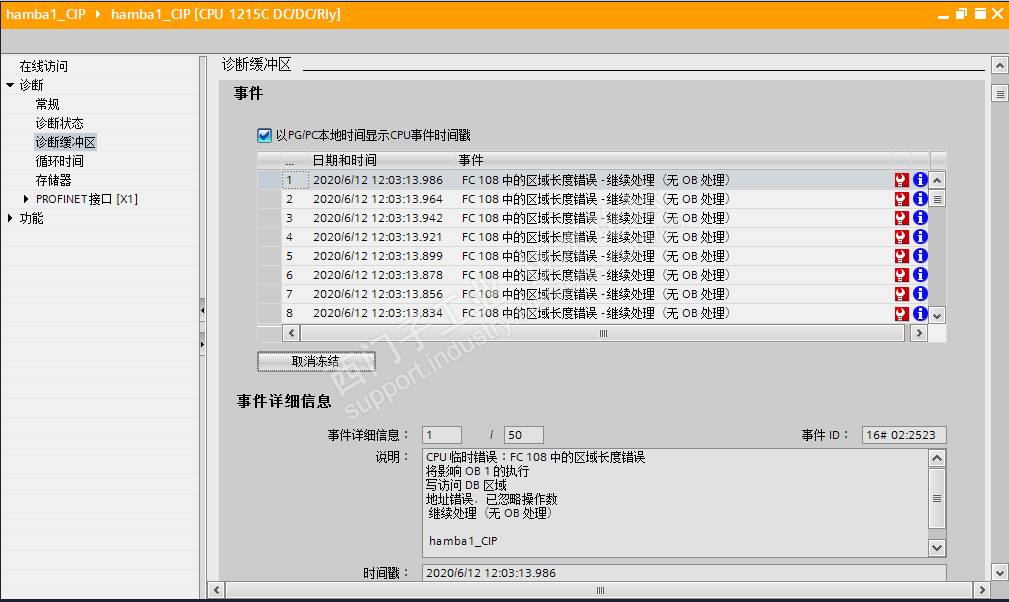

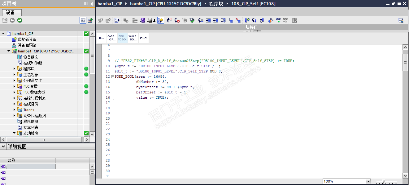

 大家好!由于最近的项目是用1200的CPU,以前也没有接触过1200,才刚学习SCL语言,对其也不明所以。其中发现用SCL间接寻址时,CPU会报错。使用POKE寻址时未报错。
请大神指教,不胜感激!
图一是用SCL间接寻址,然后CPU报错显示图2
最后用POKE寻址时,CPU没有报错,显示图3.
