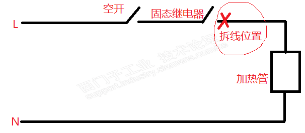

    过程:设备上一只废弃的加热管要拆下来,关闭加热管的空开,然后拆卸加热管连接固态继电器的接线,拆完以后离开了一会,等我再次回来的时候发现加热管烧的红通通,周围冒烟了,我立马把总开关关闭了!“奇怪”为什么被拆了线的加热管还会加热,难道是线拆错了,仔细检查了一遍,线没有拆错呀!那就更奇怪了!示意图:
    原因:思前想后觉越来越奇怪,难道遇到鬼了!不对!需要好好缕一缕,加热管加热,说明有电流,
那电流哪来的,线已经拆了悬空了。。。不对!线没有悬空,线靠在背板上,那也不对呀!加热管另一端的线接在零线端子排呀,背板接了地线,零线和地线没有电压的!难道。。。。
拿电笔测了一下总开关的进线端子,红色火线没电压,蓝色零线220V,现场的插座内部线接反了导致设备的火线变零线,零线变火线!加热管实际电路变成:
总结:这次诡异事件的原因是:设备上电前未确认设备火线、零线是否正确,未断电操作,拆下的线裸露未用绝缘带缠绕!
