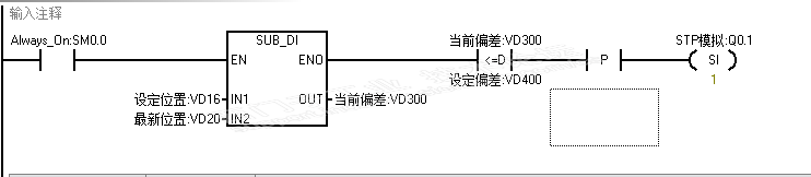

该实验主要涉及几个知识点,高数计数,轴运动控制,定时中断,立即输出
同时分享一个小技巧,由于SMART PLC没有TRACE功能,我们可以自己做一个.
利用定时中断和数据指针,将要检测的数据存到一段V区,限制总的采集数量,通过设定的条件开始采集数据,然后把数据从状态表中拷贝出来进行分析,简单点可以导入EXCEL。
我这边分别验证了三个异常停车Abort,MOD_EN和STP的不同响应。基本方法,触发一个GOTO ,在定时中断中根据当前位置,提前给出三种不同停车。其中STP是通过立即输出Q0.1模拟实现。
实验结果:果然如论坛上其他帖子描述一样,Abort 和断MOD_EN都会出现脉冲多发的情况(停止时脉冲多于正常停车的脉冲),Abort要比MOD_EN多发的要多一些,而STP没有测试出多发的情况(可能测试次数和提前的距离,速度,加减速组合的样本还不足)并且三种情况,脉冲好像都没有真正立即停止,所以之前猜测并不成立。

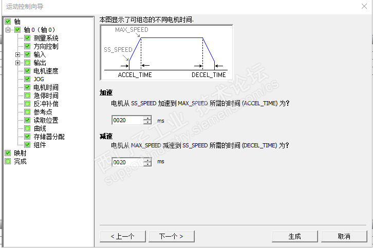

题外话:这个加减速时间最少好像只能设定20,不然PLC运行时会报组态错误。

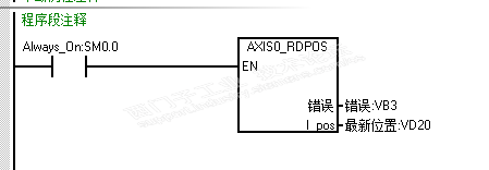

另一个分享一个小技巧,勾选读取位置,向导会多出一个AXIS0_RDPOS的子程序
根据在1ms定时中断检测,发现即使以100KHz频率发脉冲,读到的值和HC0最多相差30个脉冲左右,所以在有些场合完全可以用AXIS0_RDPOS在定时中断中快速刷新轴当前位置。
