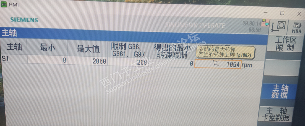

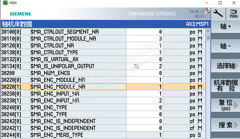

828D配置了模拟主轴,但主轴转速被限制在1054 rpm。查看参数区域的主轴,能看到是P1082参数限制了转速到1054,通过NC变量$AC_SMAXVELO [0]查到结果为10,查找10的含义,也是P1082。
但是模拟主轴也没分配驱动啊,而且现在我也没接驱动器,也没分配驱动,只有个PPU,哪有P参数?
