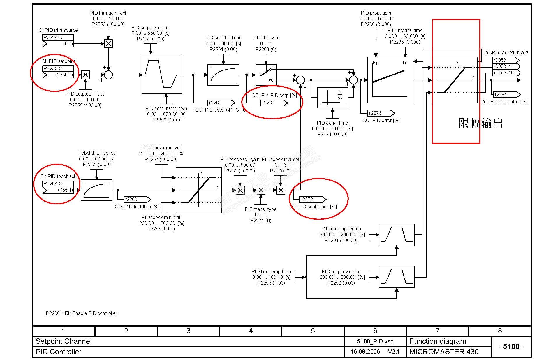

回复:MM430变频器恒压供水PID功能给定无效怎么回事?

按照上图,在调节了r2250以后,检查r2262与r2272是否一致?如果不一致,前者大于后者,那么检查PDI的输出限幅参数设置是否有问题?反之r2262与r2272两个参数如果一致,那就是设定值与实际值的规格化问题了。
