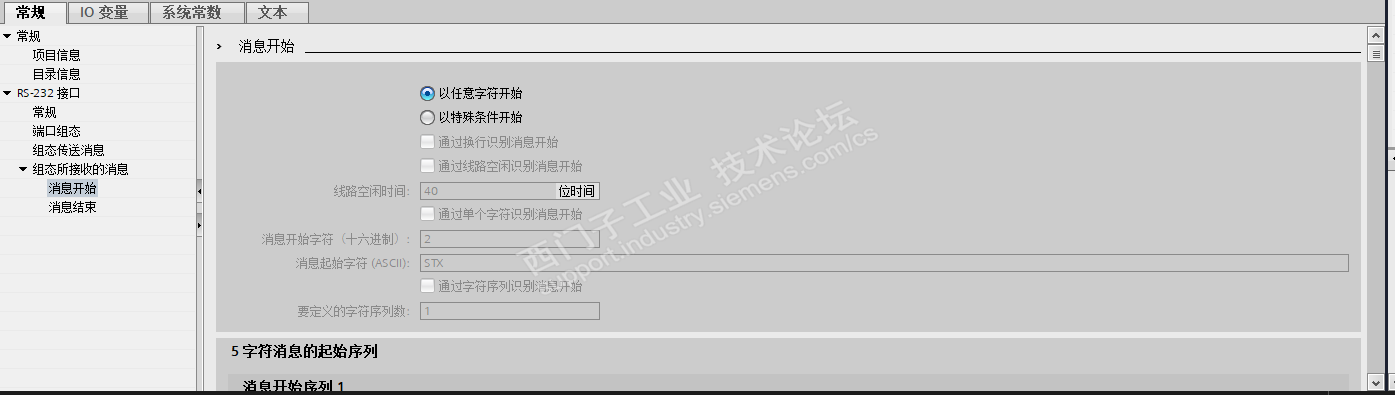

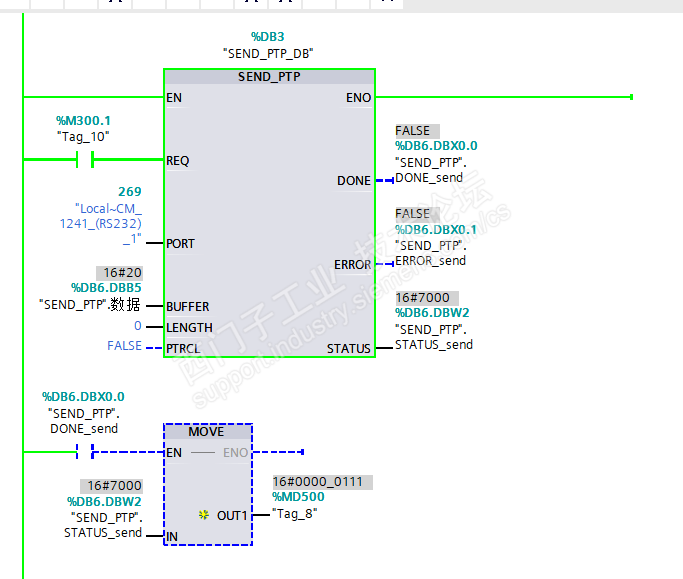

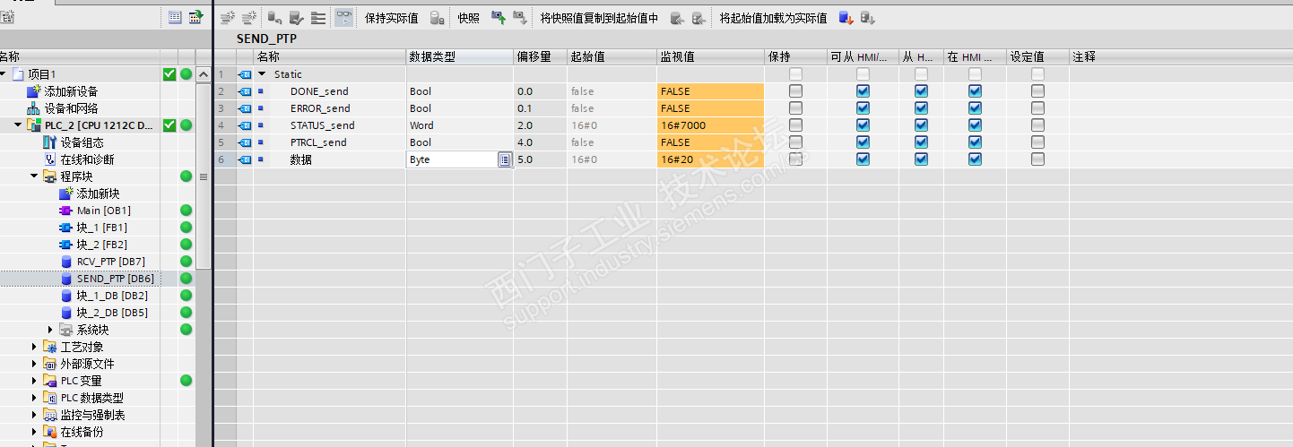

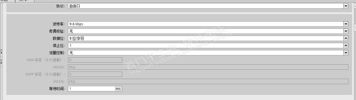

在1200与单片机通讯时用的时SEND_PTP和RCV_PTP两个指令,RCV_PTP可以使用能够接受到数据,但用SEND_PTP时发现STATUS会在REQ上升沿时变为0无错误,但单片机一直无法接收到数据,通讯用的时RS232转TTL的通讯口,用的是ARDUINO板子测试程序最开始单片机发送数据可以接收到,当PLC发送数据给单片机时应该单片机会返回数据给我,但一直没有反应。缓冲区用的也是全局DB,
