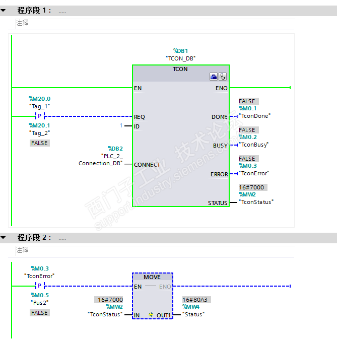

大家好
      最近的项目做TCP与第三方通讯时TCON状态总是反馈80A3“正尝试重新建立现有连接”
      不是很理解,用电脑对地址都进行PING,没有问题;
       PLC地址192.168.1.10  第三方:192.168.1.7 这第一步组态都又问题后面的发送接受必然不可能实现
看看有没有兄弟遇到过这种情况的
