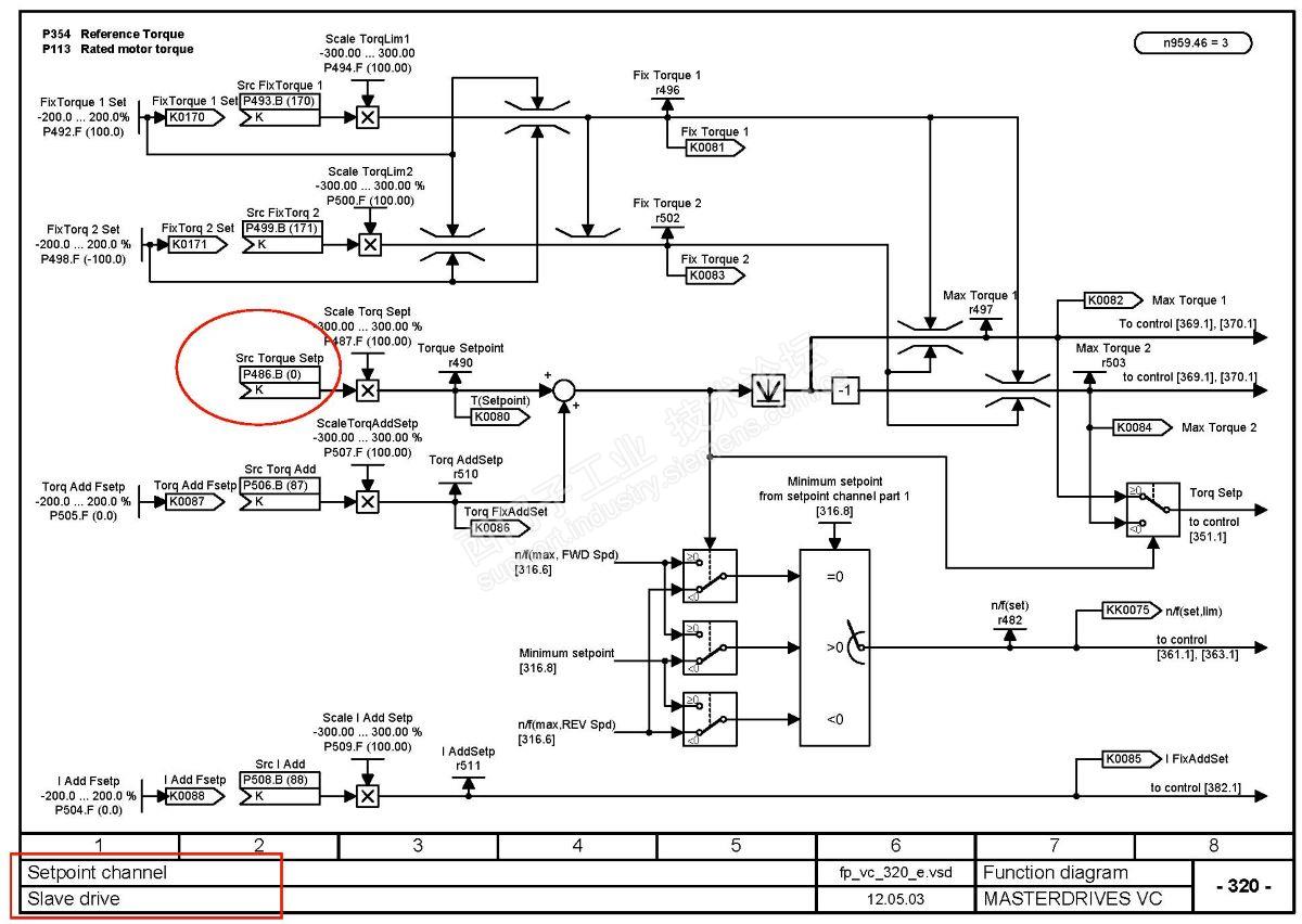

回复:转炉倾动的电机同步控制求解
锋言锋语
    4107
    54
    136
注册时间:2011-07-31
发布于 2020-06-16 00:04:41
3楼
以下是引用kdrjl在2020-06-15 18:41:55的发言 >1楼
第二张图圈错了,自己找。紧挨着他的是P587 。其他的问题,自己琢磨吧。一号都故障了,使能被禁止了,发不发东西,还有意义吗?二号把从变主,应该就行了。只不过少了一个电机驱动出力而已。
一号的0地址slb要做分配器做时间同步,必不可少。此时一号自己的报文发不发确实无意义。
